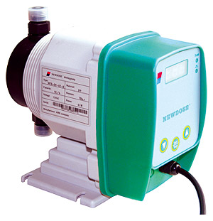

在产业水处置、化工投加和环保工程中,新道茨电磁隔阂计量泵凭仗其精准的流量节制和耐用的布局设想,成了浩繁工程师的首选装备。但是,在持久运转进程中,装备偶然会呈现“不协调”的声响。计量泵异响不只构成乐音净化,常常更是装备潜伏毛病的初(chu)期预警旌旗灯号(hao)。
若是您的新道茨电磁隔阂计量泵在运转时收回了非常的乐音,切勿轻忽。这能够是因为液力真个气蚀、单向阀的梗塞,或是装配根本的松动而至。本文将作为一份详实的异响解除指南,深切分解乐音面前的手艺缘由,并供给分步处置计划,赞助您疾速规复装备的静音运转,耽误利用寿命。
