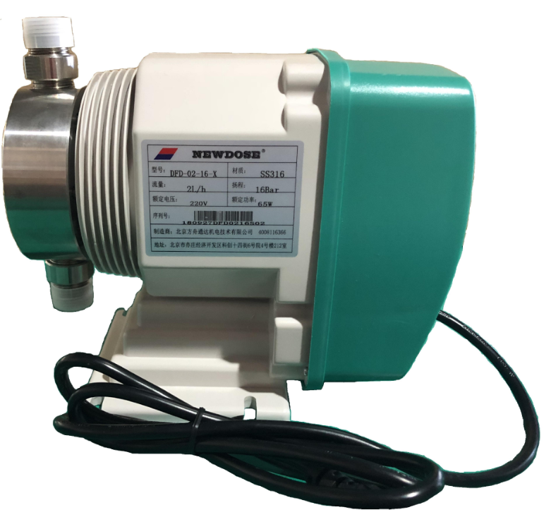

当新道茨电磁隔阂计量泵呈现液力端漏液时,这不只是药剂华侈的题目,更间接要挟到泵的电气体系和操纵宁静。液力端漏液维修是计量泵保护中罕见的毛病解除使命。要确保新道茨电磁隔阂计量泵的切确计量和持久不变运转,必须把握体系化的泵头漏液诊断和密封件改换方式。
一、检查的点大题目:新道茨电磁能隔阂剂量泵液力端漏液的源头
液力端漏液的实质是液体经由过程泵头的密封件或本体布局缺点泄露出来。在新道茨电磁隔阂计量泵中,泄露(lu)点首要集合在以下三个地区:
隔阂瓦解:盗取的间接的根本原因
- 隔阂分裂: 膜片是液力端与驱动机构之间的独一勾当密封。持久的高频来去勾当或保送强侵蚀性液体会致使膜片委靡或侵蚀,一旦分裂,保送介质将间接泄露到泵头内部。
- 迹象: 若是液体从泵头和泵体毗连处排泄,或在泵头检测口发明保送的物料,则申明隔阂分裂。
异向阀与毗连处的胶封开始生效
- 单向阀密封: 收支口单向阀由阀体、阀座、阀球和形圈等密封件构成。单向阀密封生效(如形圈老化、磨损或装配不妥)是致使泵头漏液的罕见缘由。
- 罗纹毗连: 泵头与管路之间的罗纹毗连若是松动或破坏,也会致使泄露。
泵头基座或螺母裂开
- 螺栓松动: 泵头与泵体毗连的螺栓因振动或资料冷流变而松动,致使密封件压力缺乏,激发渗漏。
- 泵头破坏: 泵头本体因化学侵蚀或内部打击而呈现裂纹或毁伤,形成液力端漏液。
