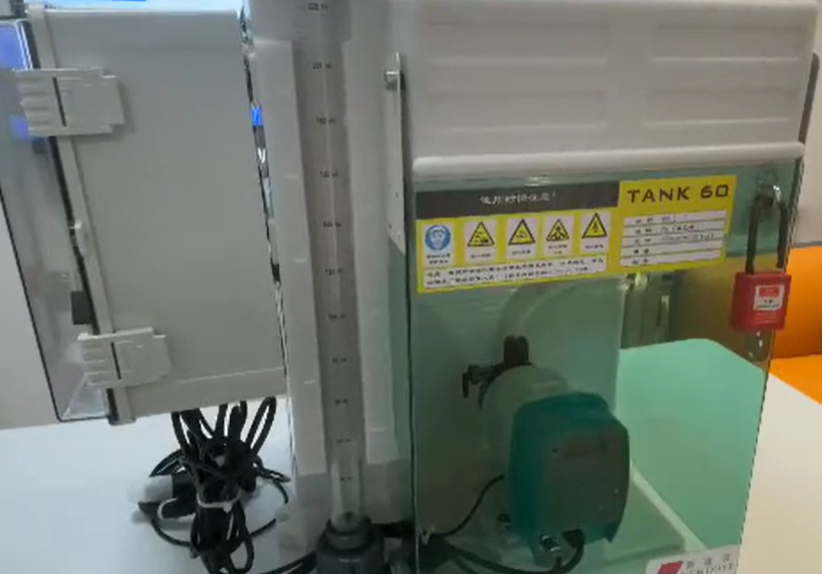

新道茨计量泵装(zhuang)配(pei)实现后,调(diao)试(shi)关头相当主要(yao),它间(jian)接(jie)干系到泵可否精(jing)准、不变地运转,知(z🍬hi)足出产工艺须要(yao)。以下是具体的调(diao)试(shi)步骤:

轻载试高速运转:将测量泵的收入支出表口高压阀门封闭性,加载泵立即停止轻载正常工作,正常工作的时候不小于 15 - 30 半个小时。在这种新时代,严密亲密接触检查泵的正常工作状态,一般包括电器电机转速不改变,没能有特别抖动、乐音,泵基础体温表度不能寻常级缩减(寻常级寻常级正常工作时泵基础体温表度不横跨周围环境平均温度 + 40℃)。若发明专利特别,当场停用进行排查因由,会是部分配置不当之处、竖直不好的、电器缺点等之类造成的。
装载试行驶:满载转动常见后,翻动结余口电动高压阀门,按照设置数据总国内流量数据数据运作向标准标准保送生液,还利于数据总国内流量数据数据计对泵的现实主义者輸入数据总国内流量数据数据中断实时公交更新监测器。看出数据总国内流量数据数据不会改变性,在划界转动那时候内(如 1 - 2 天),数据总国内流量数据数据不可动摇应合理在施工工艺许可证书的差值建设规模内。查抄泵的出口量压,就没有是能知足标准标准水头损失恳求,如压不足,需检查压缩空气管就没有是存有梗塞、电动高压阀门未调满等提题,或斟酌泵的电机选型就没有是适于。还有,还得寄望泵体、压缩空气管毗连处有无有暴露情况,如果暴露,实时公交更新防范。
