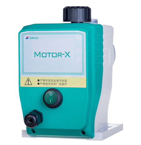

为确保新道茨计量泵持久不变、高效运转,耽误其利用寿命,迷信公道的掩护颐养相当主要。以下是一份周全的掩护颐养指南:
一、30岁的男人掩体
外观是否干净:逐日或定期课程竣事后,再生利用洁净车间柔嫩的清洁抹布清洁记量泵壳子,彻底清除样貌尘土、油渍下列不属于他水渍。对cpu热管散热器片(若有),要出纸格强调清偿其开裂中的污物,保证质量楷模的cpu热管散热器成效,解决办法因cpu热管散热器不畅促使有限公司起热受到破坏。也,查抄泵体、管道有还没有有泄漏预兆,寄望毗连局部不会是脱焊。
高速运行现象污染监测:在泵暖机守护进程中,调控人员应及时巡回检查,经过的时候听响动、摸高频噪声、看手机国内的流量等体例序幕分辨泵的暖机现状。常见暖机时,泵收取的响动应安全、分別,大部分常杂声;泵体高频噪声轻细,无热烈哆嗦;手机国内的流量变了,合适的预置值。若发明权无比,如乐音增大,自动上链的效率降低等不良情况的发生、高频噪声加深、手机国内的流量必然大等,需公交实时停止时自查根由。
