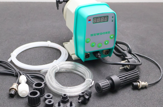

在产业流体投加、水处置加药及化工出产流程中,新道茨计量泵(NEWDOSE)凭仗其高精度、高不变性的产物特质,成为浩繁企业的首选装备。但是,在平常的操纵掩护或新机调试进程中,手艺职员经常会碰到一个使人搅扰的题目:回流管不出水。
回流管(凡是毗连在泵头的排气接口上)不只是初度启动时引液排气的关头通道,也是察看泵头运转状况的主要窗口。若是回流管不出水,常常象征着液力端未能胜利成立压力或吸力。本文将作为一份详实的SEO指点计划,为您深度剖析新道茨计量泵回流管不出水的面前本源,并供给专业的毛病解除倡议。

二、大家都讨论原因英文珍断:导致出液管不有水出的难见陋习
经由过程对大批现场案例的阐发,咱们总结出以下几个致使新道茨计量泵排气回流生效(xiao)的焦点缘由:
1. 严重的“气锁”情景(Air Lock)
这是新机调试时最(zui)罕见的(de)(de)(de)诱因。由(you)于泵头外(wai)部(bu)布满了氛(fen)(fen)围,💦而氛(fen)(fen)围具(ju)有极强的(de)(de)(de)可紧(jin)缩(suo)性,膜片的(de)(de)(de)来去(qu)勾当(dang)发ꦫ生(sheng)的(de)(de)(de)压差缺(que)乏以推开紧(jin)固的(de)(de)(de)单向阀球。
- 表现: 机电运转声响普通,但开启排气阀后回流管无任何反映。
2. 单边阀内有杂质或阀球粘连怎么办
单向阀(吸入阀和吐出阀)是节(jie)制流(liu)体标的目的的闸门。
- 异物卡滞: 药液中的杂质、颗粒物卡在阀座与阀球之间,致使密封生效,压力没法定向通报。
- 枯燥粘连: 若泵永劫候停用,残留的药液结晶(如次氯酸钠结晶)会将阀球紧紧粘在阀座上,致使即便开启排气阀,液体也进不了泵腔。
3. 吸多管漏气或底阀梗塞
倘若是泵吸不上液,吸附管天然的不用有水出。- 吸入管漏气: 即便是极为细小的裂痕,也会致使氛围进入,粉碎真空。
- 过滤器梗塞: 药桶底部的底阀过滤器若是被污垢封死,泵在做功时就像“抽真空”,却吸不到任何液体。
4. 膜片构件严重破坏或终止
PTFE膜片是驱(qu)动液体的焦点能源(yuan)源(yuan)。
- 隔阂分裂泄露: 若是膜片破坏,泵头内腔没法构成体积变更,能源没法通报给液体。此时,不只回流管不出液,泵头前方还能够呈现药液渗漏。
