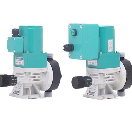

要阐发断裂缘由,起首要领会新道茨机器计量泵的驱(qu)动逻辑。在机(ji)器(qi)泵(如(ru)ND系列(lie))中,机(ji)电驱(qu)动蜗轮(lun)蜗杆加快,经(jing)由(you)进(jin)程偏ꦰ疼(teng)机(ji)构将(jiang)扭转勾当转化为直线来去勾当。
连杆一端(duan)毗连(lian)偏疼轴,另外一端(duan)毗连(lian)推杆(或间(jian)接(jie)驱动膜片组件(jian))。它在(zai)运转进程中(zhong)不(bu)只要蒙受(shou)高频的(de)推力,还要应(yi♐ng)答回程时的(de)拉力。作为机器能转化的(de)焦(jiao)点载体,连(lian)杆必须具有极高的(de)委靡强度。若是体系的(de)负(fu)💮荷(he)跨越(yue)了连(lian)杆的(de)机器设想极限,断裂便不(bu)可防止。
