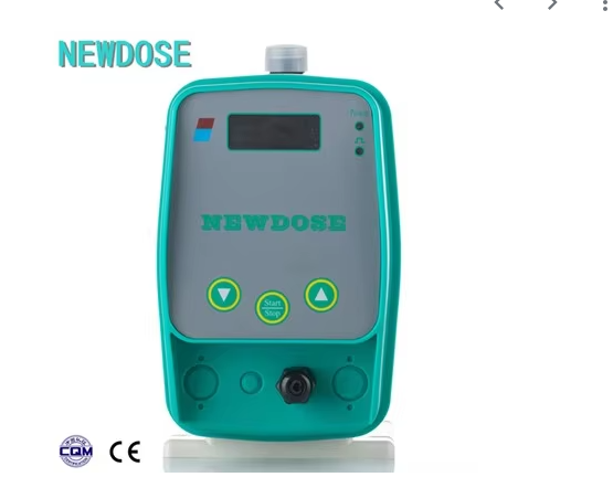

二、 新道茨电滋压力容器检验泵(D型号)排气阀步数
新道茨电磁计量泵(如DFD、DP、DM系列)凡是在泵头右边自带一个手动的排气阀(手动引液阀),这使得排气操纵绝对简略。
1. 筹划时段
- 查抄电源: 确保电压合适手艺规格请求,并接通电源。
- 管路复核: 查抄吸入管是不是淹没在药液中,确认管路毗连处无吸入管漏气。
- 毗连回流管: 在排气阀的软管讨论处毗连一根软管,并将其引回到加药桶中,避免药液喷溅。
2. 培训步骤之一
- 旋开排气阀: 逆时针扭转泵头正面的排气旋钮,旋开约半圈到一圈。此时,泵头内部与排气孔连通。
- 设置最大冲程: 在节制面板大将冲程频次设置调至最大(比方 或 )。
- 点动运转: 按下启动键。此时因为不出口背压的障碍,药液会敏捷被吸入泵头。
- 察看流体: 察看毗连在排气阀上的回流管。当管内有延续、不变的药液排挤且不再同化气泡时,申明氛围已排净。
- 封闭排气阀: 顺时针旋紧排气旋钮。此时药液将转向推往出口管路。
